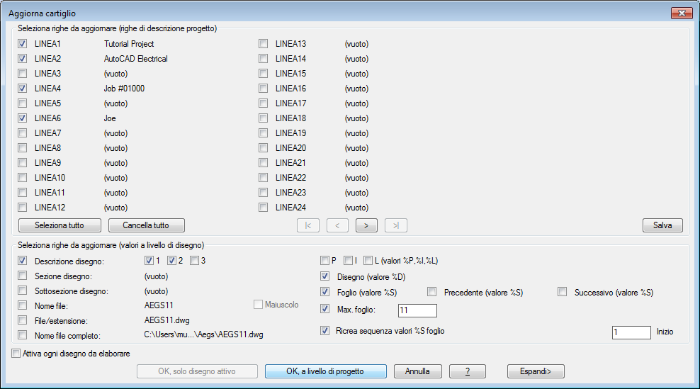

  4. Fare clic su scheda Progettogruppo Altri strumentiAggiornamento cartiglio. Trova
    Viene visualizzata la finestra di dialogo Aggiorna cartiglio.
  5. Selezionare il progetto e i valori del disegno da aggiornare nel cartiglio.
    • LINEA1
    • LINEA2
    • LINEA4
    • LINEA6
    • Descrizione disegno: 1 e 2
    • Disegno (valore %D)
    • Foglio (valore %S)
    • Max. foglio
    • Ricrea sequenza valori %S foglio: 1
  6. Scegliere OK, a livello di progetto.
