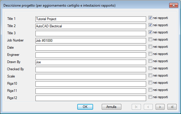

In AutoCAD Electrical toolset le finestre di dialogo relative ai cartigli e alla descrizione del progetto mostrano etichette generiche come "LINE1", "LINE2" e così via. È possibile modificare queste etichette per far sì che corrispondano al collegamento al cartiglio. Ad esempio, è possibile collegare il valore dei dati di AutoCAD Electrical toolset "LINE4" all'attributo "JOB#" nel cartiglio. Ciò che l'utente vorrebbe vedere quando AutoCAD Electrical toolset visualizza una finestra di dialogo relativa ai cartigli non è "LINE4", bensì "Numero lavoro". Un file di testo con un'estensione WDL definisce le etichette personalizzate.
  1. Utilizzare un editor di testo generico, quale Blocco note o WordPad e iniziare un nuovo file di testo.
  2. Immettere le linee come mostrato:
    LINE1 = Titolo 1
    LINE2 = Titolo 2
    LINE3 = Titolo 3
    LINE4 = Numero lavoro
    LINE5 = Data
    LINE6 = Autore del disegno
    LINE7 = Autore del progetto
    LINE8 = Autore del controllo
    LINE9 = Scala
  3. Salvare il file con il nome AEGS_WDTITLE.WDL nella cartella del progetto Utenti\{nomeutente}\Documenti\Acade {versione}\Aedata\Proj\Aegs.
  4. Passare a AutoCAD Electrical toolset.
  5. Fare clic su scheda Progettogruppo Strumenti di progettoGestione. Trova
  6. Se AEGS non è il progetto attivo, in Gestione progetti, fare clic con il pulsante destro del mouse su AEGS e scegliere Attiva.
  7. In Gestione progetti, fare clic con il pulsante destro del mouse sul nome del progetto e selezionare Descrizioni.
    Le etichette corrispondono ai valori del file WDL.
