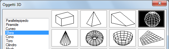

Lo scopo di un menu a gruppi di immagini è fornire un'immagine da selezionare in luogo di testo. È possibile creare, modificare oppure aggiungere gruppi di immagini e diapositive di gruppi di immagini.
Una finestra di dialogo relativa a gruppi di immagini visualizza le immagini in gruppi di 20, insieme ad una casella di riepilogo a scorrimento sulla sinistra che visualizza i nomi dei file di diapositive associati o il testo correlato. Se una finestra di dialogo di gruppi di immagini contiene più di 20 diapositive, le diapositive aggiuntive vengono aggiunte ad una nuova pagina. I pulsanti Seguente e Precedente vengono attivati in modo che l'utente possa sfogliare le pagine delle immagini.
Di seguito è riportato un esempio di menu del gruppo di immagini.
Nell'editor CUI (Customize User Interface) si definisce un menu del gruppo di immagini. Nella tabella che segue vengono illustrate le proprietà di un menu del gruppo di immagini.
