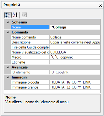

Nel seguente esempio la voce di menu Collega viene disattivata anteponendo una tilde (~) al valore della proprietà Nome.

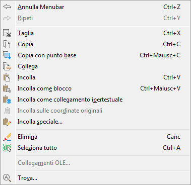

Di seguito viene illustrato il risultato dell'aggiunta di una tilde (~) alla proprietà Nome relativa alla voce di menu Collega del menu Modifica.
