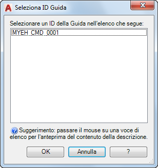

Al successivo passaggio del cursore sul comando in una barra degli strumenti o un gruppo della barra multifunzione, il testo verrà visualizzato in una descrizione comandi.
Quando il comando viene aggiunto ad una barra degli strumenti o un gruppo della barra multifunzione, il contenuto della descrizione comandi estesa viene visualizzato se il cursore viene posizionato sul comando per l'intervallo di tempo specificato e le descrizioni comando estese sono attivate.
