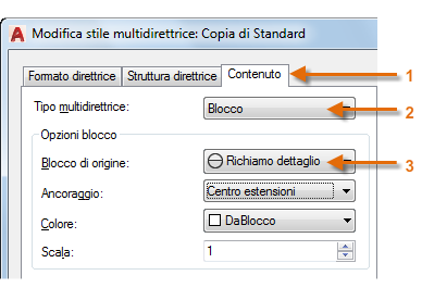

È possibile creare stili di multidirettrice personalizzati selezionando una voce dall'elenco a discesa nel gruppo Annotazione espanso o immettendo STILEMULTIDIR nella finestra dei comandi.
Ad esempio, per creare uno stile "richiamo di dettaglio", avviare il comando STILEMULTIDIR. In Gestione stili multidirettrice, fare clic su Nuovo, quindi scegliere un nome descrittivo per il nuovo stile di multidirettrice. Fare clic sulla scheda Contenuto, scegliere Blocco, quindi Richiamo dettaglio, come illustrato.
