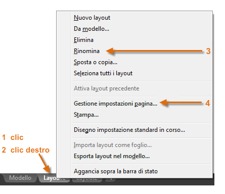

La prima operazione da eseguire quando si accede ad una scheda di layout (1) consiste nel fare clic sulla scheda (2) e nel rinominarla (3) per renderla più facilmente identificabile rispetto a Layout 1. Per un layout D-Size, può essere appropriata l'opzione ARCH D o ANSI D.
Aprire quindi Gestione impostazioni pagina (4) per modificare le dimensioni del foglio visualizzate nella scheda di layout. Sono presenti diversi controlli, ma è necessario modificarne solo alcuni. Il primo è per specificare le dimensioni del foglio.

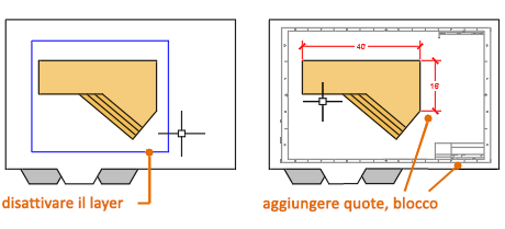

Nell'illustrazione che segue, viene ad esempio selezionata una scheda di layout. Attualmente nello spazio carta sono contenuti due oggetti: un oggetto blocco per il titolo e il bordo del disegno e una singola finestra di layout che visualizza una vista in scala dello spazio modello.

Quando si lavora in una scheda di layout, è possibile alternare lo spazio carta e lo spazio modello senza tornare alla scheda Modello. Questa procedura è descritta di seguito. Come mostrato nell'illustrazione, è necessario spostare il cursore e fare doppio clic all'interno di una finestra di layout per accedere allo spazio modello o fare doppio clic all'esterno della finestra di layout per tornare allo spazio carta. Quando si lavora nello spazio modello, il bordo della finestra di layout diventa più spesso.
