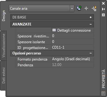

Le proprietà avanzate vengono compresse per default. Per visualizzare le proprietà avanzate, fare clic su (freccia verso il basso).
Proprietà avanzate (comprende le proprietà del canale aria flessibile)
Proprietà | Descrizione |
Dettagli connessione |
Fare clic su Nota: Per ulteriori informazioni, vedere Connettori di canali aria.
Rivestimento, spessore |
Consente di specificare lo spessore del rivestimento per il segmento di canale aria corrente. |
Spessore isolante |
Consente di specificare lo spessore dell'isolante per il segmento di canale aria corrente. |
** Posizione deviazione |
Fare clic su Nota: Per ulteriori informazioni, vedere Modifica della posizione di deviazione di un raccordo di canale aria.
***ID progettazione assegnato | Specifica l'ID di progettazione del segmento e del raccordo canale aria utilizzati per la fabbricazione del canale aria. |
**Alette |
Attiva o disattiva le alette. |
Percorso | Descrizione |
*Formato pendenza |
Visualizza il formato di pendenza corrente (non modificabile). |
*Pendenza |
Consente di specificare il valore di pendenza per il segmento di canale aria corrente (non modificabile). |
