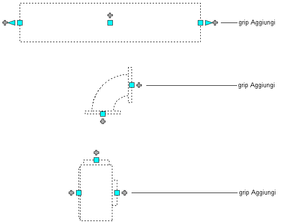

Informazioni sui grip Aggiungi
I grip Aggiungi in corrispondenza di un oggetto canale aria consentono di disegnare tratti di canale aria garantendo la connettività tra l'oggetto e il tratto di canale aria disegnato. Per alcuni raccordi sono inoltre disponibili grip Aggiungi che consentono la creazione di nuove derivazioni sul raccordo. Ad esempio, per un gomito sono disponibili grip Aggiungi utilizzabili per convertire automaticamente il gomito in un T, dal quale è possibile disegnare direttamente un tratto di canale aria. Le derivazioni di canale aria esistenti restano connesse alle altre connessioni del T. L'immagine seguente mostra grip Aggiungi in corrispondenza di oggetti canale aria.
Dall'alto verso il basso: grip Aggiungi per un segmento di canale aria, un raccordo a gomito e un plenum di mandata di un'unità a portata variabile

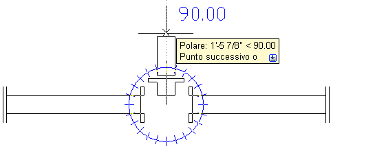

Grip Aggiungi utilizzato in corrispondenza del punto medio di un tratto per creare un nuovo tratto di derivazione

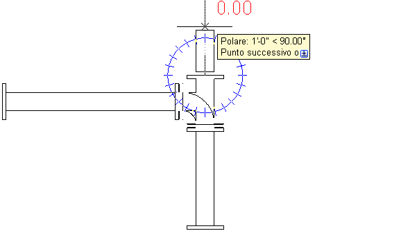

Grip Aggiungi utilizzato per un raccordo a 90 gradi connesso al fine di creare una nuova derivazione
