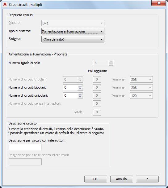

  26. Creare facoltativamente uno o più circuiti per il quadro
  27. Se non si desidera creare circuiti, saltare questa sezione e procedere con quella relativa all'inserimento del quadro. Per creare circuiti, espandere Circuiti e selezionare Sì in Crea circuiti.
  28. In corrispondenza di Impostazioni circuito, fare clic su
  29. Nel foglio di lavoro Impostazioni circuito, in Tipo di sistema, selezionare il tipo di sistema dei circuiti: Alimentazione e illuminazione, Generale o Altro.
    Nota: Se come tipo di sistema si seleziona Alimentazione e illuminazione o Altro, per inserire nel circuito i connettori presenti sugli oggetti elettrici del disegno, è necessario che questi appartengano allo stesso tipo. Per consentire la connessione al circuito di dispositivi di qualsiasi tipo di sistema, selezionare Generale come tipo di sistema. Con questo tipo di sistema è possibile connettere oggetti di tipi di sistemi diversi. Per ulteriori informazioni, vedere Circuiti.
  30. In Sistema, selezionare un sistema elettrico per i circuiti.
  31. Specificare altre proprietà del circuito, che variano in base al tipo di sistema del circuito:
    Se il tipo di sistema è... Procedere nel modo seguente...
    Alimentazione e illuminazione Procedere come segue:
    • Immettere il numero totale di poli presenti sul quadro.
    • Immettere il numero di circuiti unipolari, bipolari e tripolari da creare. Se è stato selezionato 3 in Fasi nel riquadro proprietà è possibile creare soltanto circuiti tripolari.
    • Per ciascun tipo di circuito da creare (unipolare, bipolare e tripolare), selezionare una tensione. È possibile selezionare le tensioni definite nel disegno valide per il numero di poli.
      Nota: Se il numero di circuiti unipolari, bipolari e tripolari è inferiore al numero di poli, i circuiti rimanenti vengono creati con corrente nominale pari a 0.
    Generale o Altro In Numero di circuiti, immettere il numero di circuiti da creare.
  32. In Descrizione circuito, indicare la descrizione dei circuiti con interruttore e di quelli senza interruttore che vengono visualizzati in Gestione circuiti al momento della creazione di nuovi circuiti.

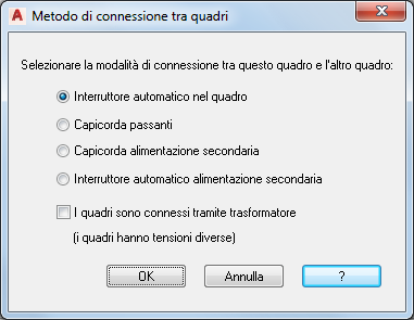

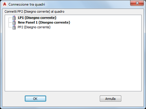

  36. Collegare eventualmente il quadro a un quadro esistente
  37. Se non si desidera collegare questo quadro ad un quadro esistente, saltare questa sezione. Per eseguire l'operazione, selezionare il quadro, fare clic con il pulsante destro del mouse e scegliere Connetti a.
  38. Selezionare il quadro a cui si desidera eseguire la connessione e fare clic su OK.
    Nota: Le connessioni valide sono visualizzate in grassetto.
  39. Selezionare il metodo da utilizzare per la connessione dei quadri e fare clic su OK.
    Se si seleziona... Procedere nel modo seguente...
    Interruttore automatico nel quadro Il quadro viene aggiunto come quadro con alimentazione secondaria ad un circuito esistente nel quadro collegato.
    Capicorda passanti Il quadro viene aggiunto come quadro con alimentazione secondaria ad un circuito con capicorda passanti nel quadro collegato.
    Capicorda alimentazione secondaria Il quadro viene aggiunto come quadro con alimentazione secondaria ad un circuito con capicorda alimentazione secondaria nel quadro collegato.
    Interruttore automatico alimentazione secondaria Il quadro viene aggiunto come quadro con alimentazione secondaria ad un interruttore di alimentazione secondaria nel quadro collegato.
    I quadri sono connessi tramite trasformatore (i quadri hanno tensioni diverse) Se i quadri hanno tensioni diverse, il quadro viene connesso tramite un trasformatore.
