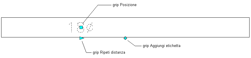

Per modificare un'etichetta mediante i grip
  1. Selezionare un'etichetta al fine di attivare i grip per i tubi.
  2. Specificare la modifica:
    Per... Procedere nel modo seguente...
    Aggiungere un'etichetta Fare clic sul grip Aggiungi. Tenere premuto CTRL e fare clic per aggiungere etichette con spaziatura uniforme.
    Spostare un'etichetta Fare clic sul grip Posizione e spostare l'etichetta in una nuova posizione lungo la curva. Premere CTRL dopo aver fatto clic sul grip Posizione per applicare l'offset dell'etichetta rispetto alla curva.
    Aggiungere etichette spaziate ad una distanza specifica lungo una curva Fare clic sul grip Ripeti distanza e fare clic lungo la curva per specificare una distanza dall'inizio della curva al punto selezionato. Le etichette vengono aggiunte lungo la curva e spaziate alla distanza specificata.
    Assegnare una spaziatura uniforme a più etichette lungo una curva Tenere premuto CTRL e fare clic sul grip Ripeti distanza.
