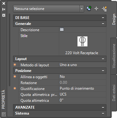

Per eseguire questa operazione, trascinare un oggetto da un disegno salvato ad una tavolozza degli strumenti, quindi configurare le proprietà strumento. I valori iniziali delle proprietà strumento sono determinati dall'oggetto trascinato nella tavolozza.
Sebbene sia possibile creare e configurare strumenti oggetto per altri sistemi dell'edificio tramite la programmazione AutoLISP, le proprietà oggetto possono essere impostate direttamente nel riquadro proprietà dello strumento come illustrato di seguito solo tramite gli strumenti per gli oggetti menzionati in precedenza.
Nota: Nel riquadro proprietà dello strumento l'icona
indica che una proprietà è disponibile solo durante l'aggiunta di oggetti e non durante la modifica degli stessi.
