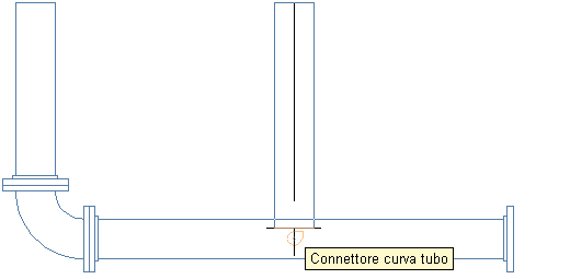

Quando si disegna un tubo è possibile utilizzare gli snap per i tubi per connettere un tubo, un raccordo o una parte multivista direttamente ad un connettore terminale sull'estremità di un segmento di tubo, oppure a connettori curva in qualsiasi punto di un segmento di tubo.
Connettore terminale tubo
Connettore curva tubo
