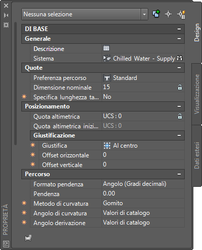

Informazioni sulle proprietà di base delle tubature (modalità Crea)
Proprietà disponibili nella scheda Design del riquadro proprietà per l'aggiunta di oggetti tubo.
La scheda Design è suddivisa in due categorie: Proprietà di base e Proprietà avanzate.
Per default, le proprietà di base sono visualizzate nel riquadro proprietà per i tubi.
Nota: Nelle seguenti tabelle, le proprietà associate ai layout di tubature in pendenza sono precedute da un asterisco (*). Le proprietà relative ai tubi flessibili sono precedute da un doppio asterisco (**) e sono disponibili solo quando si aggiungono tubi flessibili.
Generale Azione Selezioni
Descrizione
Fornisce una descrizione della parte di tubo (facoltativa).
Sistema
Consente di selezionare una definizione di sistema per l'oggetto tubo nel disegno corrente.
Standard (default); selezioni derivate dal catalogo
Quote Azione Selezioni
Preferenza percorso
Consente di selezionare una preferenza di percorso per l'oggetto tubo nel disegno corrente.
Dimensione nominale
Consente di selezionare una dimensione nell'intervallo specificato per la preferenza di percorso corrente.
2" (prima volta); in seguito, l'ultimo valore utilizzato
Blocco della dimensione
Impedisce la modifica del valore di dimensione nominale.
  • Sbloccato
  • Bloccato
Specifica lunghezza taglio
Lunghezza taglio
Se si seleziona Sì, consente di immettere una quota in Lunghezza taglio. Se si seleziona No, la proprietà di Lunghezza taglio viene nascosta.
Nessuna (impostazione di default).
Posizionamento Azione Selezioni
Quota altimetrica
Consente di specificare un valore Z (elevazione) al di sopra o al di sotto del piano XY del sistema di coordinate utente (UCS) corrente.
0 (default)
Blocco della quota altimetrica
Impedisce che gli oggetti con una determinata elevazione eseguano lo snap ad oggetti con elevazioni diverse.
  • Sbloccato
  • Bloccato
Quota altimetrica iniziale
Consente di specificare una quota altimetrica per il connettore 1 dell'oggetto tubo. Il valore della quota altimetrica iniziale è identico a quello della quota altimetrica.
0 (default)
Giustificazione Azione Selezioni
Giustifica
Consente di orientare la giustificazione dell'oggetto tubo.
  • In alto a sinistra
  • In alto al centro
  • In alto a destra
  • Al centro (default)
  • Al centro a sinistra
  • Al centro a destra
  • In basso a sinistra
  • In basso al centro
  • In basso a destra
Offset orizzontale
Consente di specificare un offset di posizionamento in direzione orizzontale a partire dal punto di inserimento.
0 (default)
Offset verticale
Consente di specificare un offset di posizionamento in direzione verticale a partire dal punto di inserimento.
0 (default)
Percorso Azione Selezioni
*Formato pendenza
Consente di specificare il formato di pendenza corrente. Il formato di pendenza, che può essere espresso sotto forma di frazione, valore decimale o valore percentuale, incide sulle proprietà della pendenza.
Nota: Fare clic su (Preferenze) per modificare il formato di pendenza nel foglio di lavoro Preferenze layout tubo.
Formati di pendenza disponibili:
  • Angolo
  • Percentuale (100%=45)
  • Percentuale (100%=90)
  • Valore del tratto/valore della salita
  • Valore del tratto, Salita = valore costante
  • Valore della salita, Tratto = valore costante
  • Valore della salita frazionaria, Tratto = valore costante
*Pendenza
Consente di specificare un valore di pendenza (percentuale di inclinazione nelle release precedenti) che riflette il formato di pendenza.
Nota: Se si modifica il valore di pendenza durante l'aggiunta di più parti di tubo ad un tratto, viene aggiunto un raccordo per regolare la pendenza.
0 (default)
*Metodo di curvatura
Selezionare il metodo di curvatura desiderato. Scegliere Gomito o Offset.
  • Gomito (default)
  • Offset
blocco
Impedisce la modifica del metodo di curvatura. Se non si blocca l'offset, viene ripristinata l'impostazione Gomito dopo l'inserimento di un'istanza del metodo di offset nel tratto di tubo.
Nota: Viene visualizzata solo se si sceglie l'opzione Offset.
  • Sbloccato
  • Bloccato
*Angolo di curvatura
Consente di specificare l'angolo in base a cui vincolare il percorso nel tratto di tubo.
L'angolo di curvatura varia a seconda dei valori definiti nel catalogo.
*Blocco dell'angolo di curvatura
Impedisce la modifica dell'angolo di curvatura.
  • Sbloccato
  • Bloccato
**Segmento
Consente di specificare un metodo di layout per i tubi flessibili.
  • Linea
  • Arco
  • Spline
**Fattore raggio
Se Segmento è stato impostato su Linea, consente di specificare un valore per il raggio.
*Angolo derivazione
Consente di specificare l'angolo (ad esempio 45 o 90 gradi) in base a cui i raccordi a T e laterali sono vincolati nella derivazione.
Le selezioni variano a seconda degli angoli definiti nel catalogo. Ad esempio, se viene selezionato il raccordo laterale, vengono visualizzati solo gli angoli specificati nelle preferenze di percorso relative al raccordo laterale selezionato.
*Blocco angolo derivazione
Impedisce la modifica del valore dell'angolo di derivazione.
  • Sbloccato
  • Bloccato
