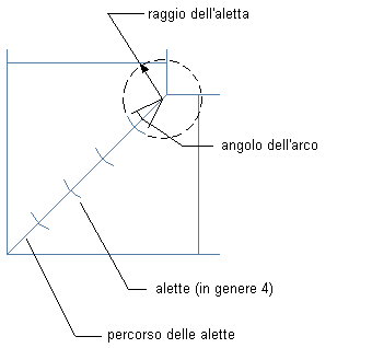

Vista dall'alto di un gomito ad angolo con alette girevoli

    Raggio Raggio di curvatura per le alette.
    Angolo dell'arco Determina la dimensione dell'arco dell'aletta rispetto al percorso circolare che definisce l'aletta. Ad esempio 45° è 1/8 del percorso circolare.
    Numero di alette Il numero totale di alette da aggiungere a ciascun raccordo; lo spazio tra le alette viene stabilito in modo che sia uniforme lungo il percorso delle alette.

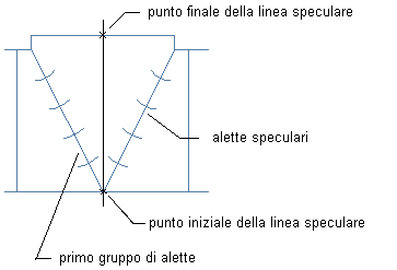

    Rispecchiare le alette correnti Per i T. Crea una copia speculare del primo gruppo di alette intorno ad una linea specificata.
    Mantenere il percorso delle alette? Consente di visualizzare il percorso delle alette sul raccordo; specificare no per non mostrare il percorso delle alette.
  4. Quando viene richiesto di selezionare un punto iniziale, specificare l'angolo interno del raccordo.
  5. Specificare l'angolo esterno del raccordo come punto finale del percorso delle alette.
    Vengono aggiunte alette a ciascun raccordo della stessa dimensione e sottotipo.
  6. Se si crea una copia speculare delle alette, specificare il punto iniziale e il punto finale della linea speculare.
    Un secondo gruppo di alette viene aggiunto al T.
