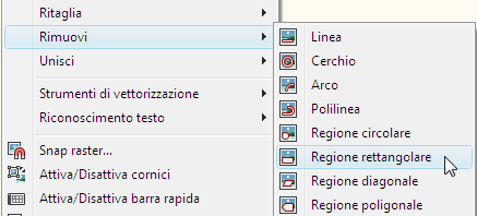

Fare clic sul menu RasterRimuoviRegione rettangolare.
Fare clic e tracciare un'area rettangolare attorno alla piastra con scanalatura del mandrino (Mandrel Rib Plate) e al relativo cartiglio, fare clic con il pulsante destro del mouse, quindi scegliere INVIO per cancellare la regione selezionata.
