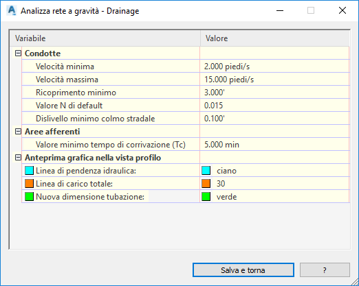

È possibile selezionare tre tipi di analisi: Ridimensiona condotte e ripristina fondi, Calcola linee di pendenza idraulica e di carico totale e Analisi presa.
I calcoli sono basati sul documento Urban Drainage Design Manual Third Edition, Hydraulic Engineering Circular No. 22 (HEC-22), pubblicato dal Ministero dei trasporti statunitense, la Federal Highway Administration.

Specifica delle impostazioni di default
Le impostazioni che devono essere specificate manualmente per le aree e le condotte afferenti o che sono utilizzate come valori nei calcoli delle analisi possono essere predefinite come default nella pagina Impostazioni. Fare clic sul pulsante Impostazioni nella pagina Generale per aprire questa finestra di dialogo.

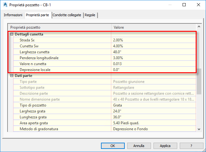

Le impostazioni di default per i pozzetti possono essere specificate nella finestra di dialogo Modifica impostazioni oggetti - Pozzetto .

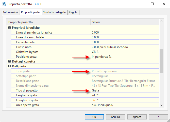

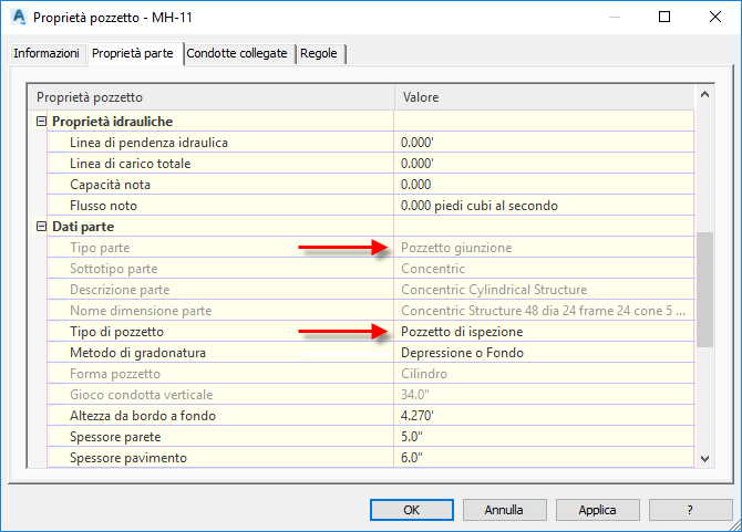

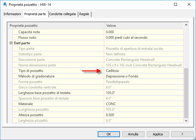

Assegnazione dei parametri per le parti create con Generatore di parti
È possibile assegnare i parametri delle parti create con Generatore di parti ai parametri che sono richiesti per il comando Analizza rete a gravità.
Quando si assegnano i parametri e li si applicano ai pozzetti nelle reti condotte esistenti, non è necessario specificare manualmente i valori quando si utilizza il comando Analizza rete a gravità.
Per ulteriori informazioni, vedere Assegnazione dei parametri di pozzetto di drenaggio per l'analisi della rete a gravità.
Nota: Le parti create con Infrastructure Parts Editor sono già dotate dei parametri richiesti per il comando Analizza rete a gravità e non richiedono quindi l'assegnazione.

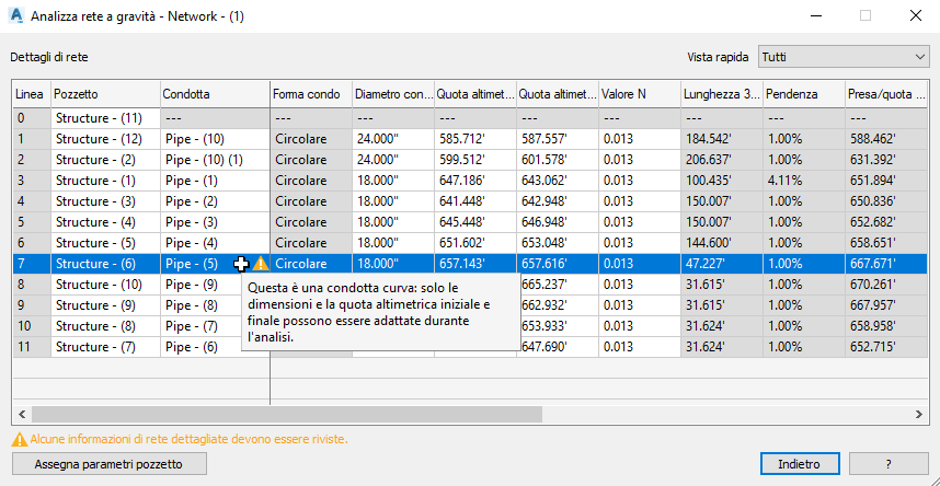

Informazioni su Dettagli di rete
Utilizzare la pagina Dettagli di rete della finestra di dialogo Analisi rete a gravità per esaminare e modificare i dettagli di rete rilevanti per i tipi di analisi selezionati.
Se non è possibile eseguire il tipo di analisi selezionato, viene visualizzato un messaggio di errore sotto il pulsante Dettagli di rete nella pagina Generale della finestra di dialogo Analisi rete a gravità.
Se alcune delle informazioni sui dettagli di rete devono essere riviste, verrà visualizzato un messaggio di avviso sotto il pulsante Dettagli di rete nella pagina Generale.
Fare clic sul pulsante Dettagli di rete per aprire la pagina Dettagli di rete, in cui è possibile esaminare gli errori e gli avvisi e modificare le impostazioni sui dettagli di rete.
Per ulteriori informazioni, vedere Pagina Dettagli di rete (finestra di dialogo Analisi rete a gravità).

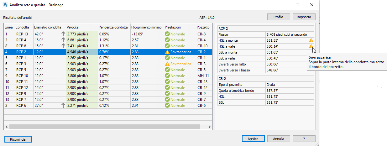

Risultati dell'analisi
Quando si fa clic sul pulsante Analizza nella finestra di dialogo Analisi rete a gravità, viene visualizzata la pagina Risultati.
Vengono visualizzate indicazioni visive e descrizioni comandi per indicare i risultati dell'analisi.
Quando si seleziona una riga nella tabella dei risultati, il riquadro a destra mostra informazioni dettagliate sulla condotta e sul pozzetto nella linea selezionata.
Per ulteriori informazioni, vedere Pagina Risultati (finestra di dialogo Analisi rete a gravità).
