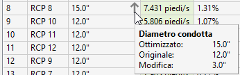

Se è stato selezionato il tipo di analisi Ridimensiona condotte e ripristina fondi nella pagina Generale ed è stato ridimensionato un diametro di condotta, questa colonna contiene una freccia su o una freccia giù. Quando si posiziona il cursore su una freccia, viene aperta una descrizione comandi che illustra la modalità di ridimensionamento della condotta.
