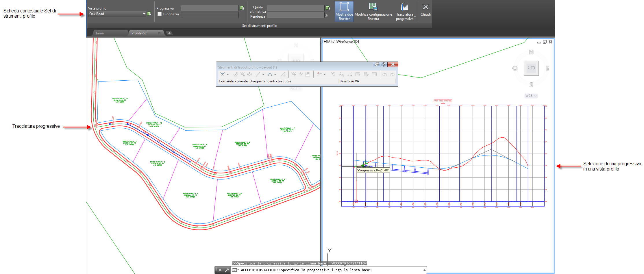

Nell'illustrazione seguente viene mostrata la scheda contestuale Set di strumenti profilo così come viene richiamata durante la creazione di un profilo di layout. Quando si fa clic sul pulsante Set di strumenti profilo nella barra multifunzione Comandi trasparenti, viene visualizzata la scheda Set di strumenti profilo e le finestre Carta vengono configurate per visualizzare una vista piana e una vista profilo.
Verrà innanzitutto richiesto di specificare una progressiva. È possibile selezionare una progressiva facendo clic nella vista piana o nella vista profilo. È inoltre possibile immettere o modificare il valore della progressiva nel campo Progressiva della barra multifunzione.
Dopo aver specificato la progressiva, viene richiesta una quota altimetrica. È possibile spostare il cursore e fare clic per specificare la quota altimetrica.
Una volta specificato il primo punto utilizzando una progressiva e una quota altimetrica, è possibile utilizzare le altre opzioni nella scheda Set di strumenti profilo, quali Lunghezza e Pendenza % per continuare a disegnare entità profilo.
Scheda della barra multifunzione contestuale Set di strumenti profilo
Quando si fa clic sul pulsante Set di strumenti profilo della barra multifunzione Comandi trasparenti, viene visualizzata la scheda Set di strumenti profilo.

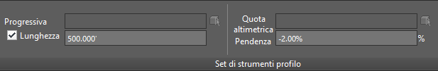

- Casella di controllo Lunghezza: se selezionata, attiva il campo Lunghezza.
Nota: Quando si seleziona la casella di controllo Lunghezza, è possibile specificare una lunghezza nel campo Lunghezza, nonché definire una pendenza percentuale nel campo Pendenza %. I campi Progressiva e Quota altimetrica diventano non disponibili.
- Lunghezza: specifica la lunghezza da utilizzare. Utilizzare insieme ad una pendenza percentuale specificata per creare un Vertice altimetrico in corrispondenza di una lunghezza e pendenza percentuale specificate.

- Pendenza %: specifica la pendenza percentuale da utilizzare. Utilizzare insieme a una lunghezza specificata.
