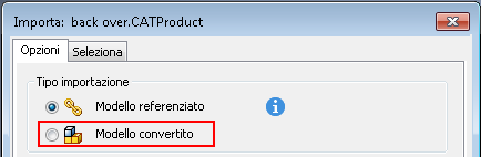

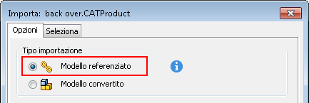

Per eseguire l'importazione come un modello di riferimento o di conversione AnyCAD:
  1. Nella scheda Opzioni, specificare il tipo di importazione. Selezionare una delle seguenti opzioni:
    • Modello di riferimento: per mantenere un collegamento al file selezionato consentendo il monitoraggio e l'aggiornamento delle modifiche apportate al modello. Utilizzare questa opzione se il progetto è in continua evoluzione e non è necessario modificare il modello di riferimento (non disponibile in Inventor LT).
    • Modello di conversione per creare un nuovo file di Inventor che non è collegato all'originale. Utilizzare questa opzione se si prevede di modificare il modello per un nuovo progetto.
