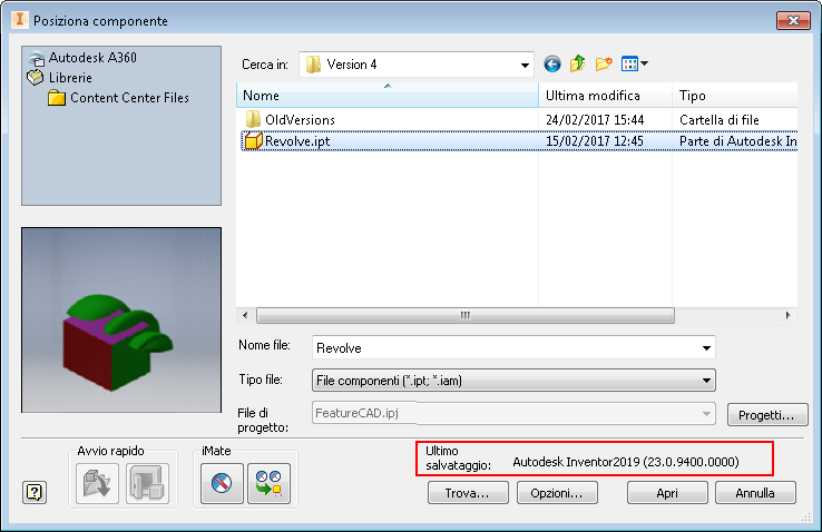

- Individuare e selezionare il file di parti futuro (.ipt) da posizionare. Viene visualizzata la versione di Inventor dell'ultimo salvataggio del file.
- Facoltativamente, fare clic su Opzioni per aprire la finestra di dialogo Opzioni e specificare le specificare la rappresentazione della vista disegno. Fare clic su OK.
- Nella finestra di dialogo Posiziona componente, fare clic su Apri. Vengono creati corpi solidi e di superficie.

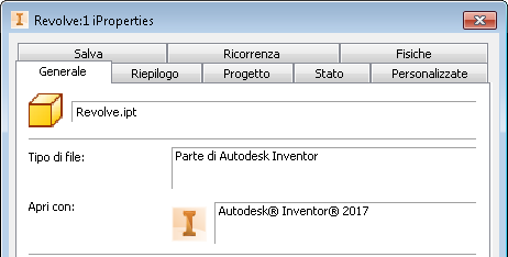

- Le iProperties della parte futura sono disponibili.

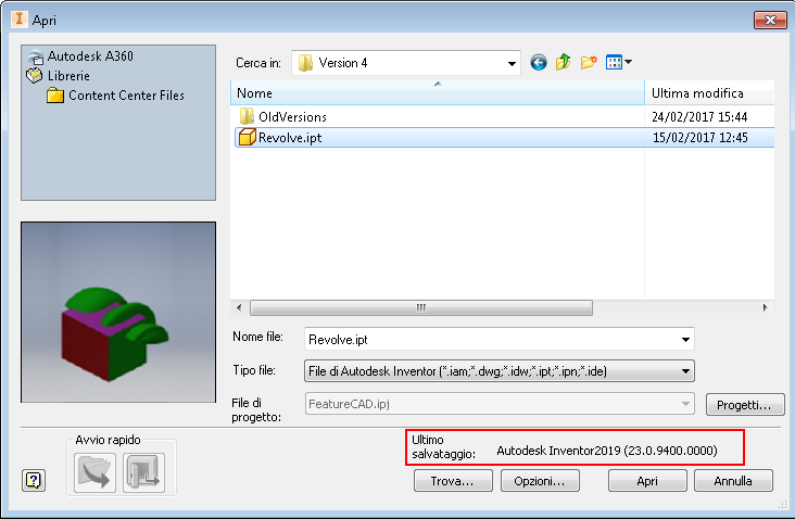

- Individuare e selezionare il file di parti futuro (.ipt) da aprire.
- Facoltativamente, fare clic su Opzioni per aprire la finestra di dialogo Opzioni file e specificare la rappresentazione della vista disegno, quindi fare clic su OK.
- Nella finestra di dialogo Apri file, fare clic su Apri. Vengono creati corpi solidi e di superficie.
