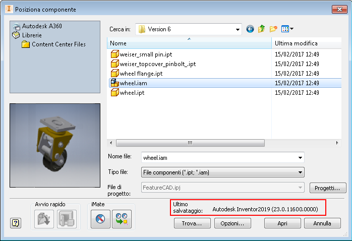

Posiziona.

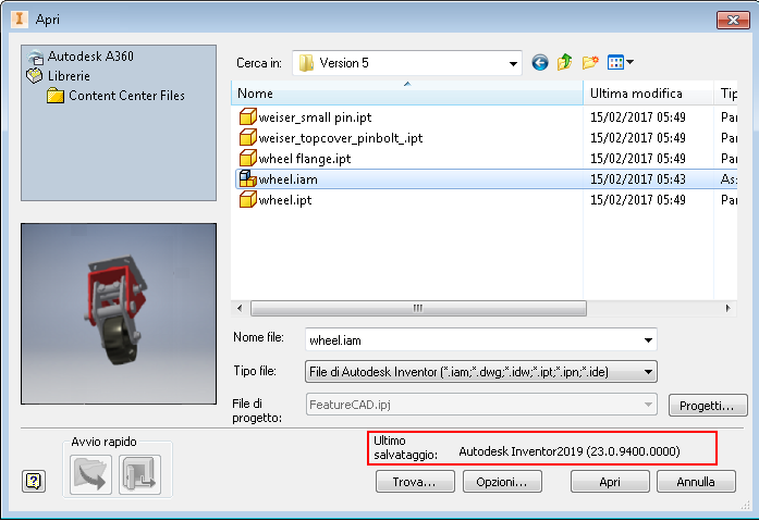

- Individuare e selezionare il file di assieme (.iam) futuro da aprire.
- Facoltativamente, fare clic su Opzioni per aprire la finestra di dialogo Opzioni file e specificare la rappresentazione della vista disegno e di posizione. Fare clic su OK.
- Nella finestra di dialogo Posiziona componente, fare clic su Apri. Vengono creati corpi solidi e di superficie.

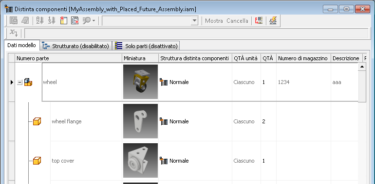

- Distinta componenti consente di visualizzare i componenti di riferimento nell'assieme.

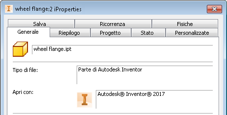

- Le iProperties delle parti future sono disponibili.
- L'assieme può essere salvato e riaperto mediante qualsiasi installazione di Inventor della stessa versione.
