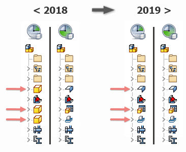

Icone del browser
Icone nelle modalità rapida e completa vengono modificate per allineare la visualizzazione tra tali ambienti. Di seguito viene descritto come appaiono le icone nella versione 2018 e versioni precedenti e come verranno visualizzate a partire dalla versione 2019.
Legenda
Modalità rapida, colonna sinistra; Modalità completa, colonna destra

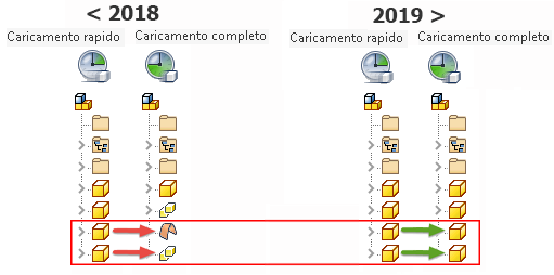

Solido, superficie e icone multi-corpo in modalità completa
Per 2018 e versioni precedenti, in modalità rapida, componenti solidi, di superficie e multi-corpo sono visualizzati utilizzando l'icona parte standard. Quando si passa alla modalità completa, le icone vengono visualizzate come componente solido, di superficie o multi-corpo.
Per 2019 e versioni successive, questi componenti visualizzano la stessa icona del browser in modalità completa come in modalità rapida.
Nota: In base al riscontro dei clienti, siamo tornati alla superficie familiare e alle icone multi-corpo utilizzate nelle release precedenti. Vedere 2019.1 Scopri le novità.
Icone lamiera, iPart e Centro contenuti in modalità rapida
Per 2018 e versioni precedenti, in modalità rapida, componenti in lamiera, componenti del Centro contenuti e iPart vengono visualizzati con l'icona della parte standard.
Per 2019 e versioni successive, questi componenti visualizzano la stessa icona in modalità rapida come in modalità completa.
