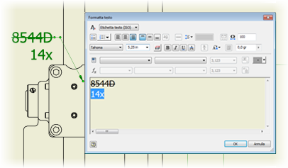

Miglioramenti relativi a testo e nota con direttrice

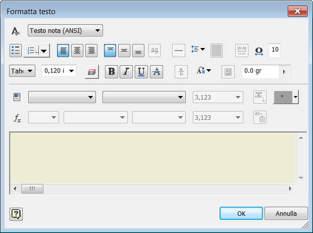

Finestra di dialogo Formatta testo riprogettata
La finestra di dialogo Formatta testo è stata semplificata e rivista per essere semplice e facile da utilizzare. Le dimensioni della finestra di dialogo sono state ridotte per fornire più spazio per la modifica nella finestra grafica.
Elenchi puntati e numerati nel testo
Nella finestra di dialogo Formatta testo è possibile creare elenchi puntati o numerati. Sono disponibili uno stile di elenco puntato e diversi stili di numerazione.
Opzioni per Maiuscole/minuscole testo
Nella finestra di dialogo Formatta testo, selezionare una stringa, quindi una condizione di Maiuscole/minuscole testo per convertire la stringa in MAIUSCOLO, minuscolo o Iniziali Maiuscole.
Testo barrato
Nella finestra di dialogo Formatta testo, fare clic sul pulsante Barrato per applicare il formato barrato ad una stringa.

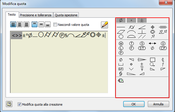

Finestra di dialogo Modifica quota
L'elenco a discesa dei simboli è stato rimosso e sostituito da simboli grafici come opzioni di primo livello.
Anteprima del testo nella finestra grafica
L'anteprima del testo in un file di disegno viene creata dinamicamente nella finestra grafica quando si crea o si modifica il testo. È possibile rifinire l'aspetto del testo prima di chiudere la finestra di dialogo Formatta testo.
