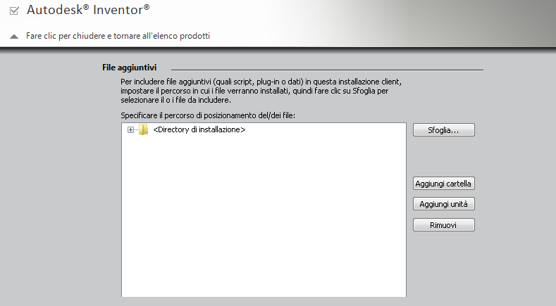

Aggiunta di configurazioni di iLogic alle installazioni client
È possibile distribuire le opzioni di configurazione iLogic come parte di un'installazione client di Inventor:
  1. Nella finestra di dialogo Configurazione iLogic avanzata, selezionare Esporta.
    Le opzioni vengono esportate in C:\Users\[nome utente]\AppData\Local\Autodesk\Inventor [versione]\iLogicPreferences\ iLogicOptions.xml
  2. Nell'Installazione client guidata di Inventor, aggiungere il file all'installazione utilizzando File aggiuntivi:
    1. Fare clic su Aggiungi cartella, quindi creare una nuova cartella denominata iLogicPreferences.
    2. Fare clic su Sfoglia e individuare C:\Users\[nome utente]\AppData\Local\Autodesk\Inventor [versione]\iLogicPreferences\ iLogicOptions.xml per aggiungere il file.
