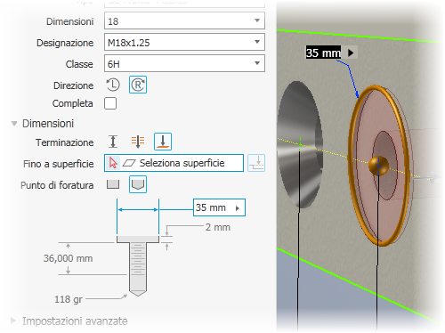

- Specificare le opzioni di terminazione del foro:
Filettature viene attivato quando è selezionato il tipo di foro Filettato o Filettato conico. Specificare i parametri del foro:
- Tipo specifica il tipo di filettatura. Selezionare dall'elenco di filettature standard.
Le filettature unificate ANSI rappresentano un esempio di tipo di filettatura basato sul sistema inglese. Il profilo metrico M ANSI rappresenta un esempio di tipo di filettatura basato sul sistema millimetrico. NPT (National Pipe Threads, filettature per tubi nazionali) rappresenta un esempio di tipo di filettatura basato sul sistema inglese. La filettatura conica interna ISO rappresenta un esempio di tipo di filettatura basato sul sistema millimetrico.
- Dimensione specifica la dimensione di filettatura. Selezionare da un elenco di dimensioni nominali per il tipo di filettatura selezionato.
Per ciascuna dimensione nominale, è possibile scegliere tra uno o più passi disponibili. Per ciascuna dimensione nominale e combinazione di passi, è possibile scegliere tra una o più classi disponibili.
Designazione specifica il passo filettatura.
Il passo è la distanza che intercorre tra un punto su una filettatura e un punto corrispondente sulla filettatura successiva misurata parallelamente all'asse.
Nota: se vengono usate unità di misura inglesi, il valore del passo è uguale ad 1 diviso per il numero di filettature per pollice.

- Completa specifica le filettature per la profondità completa del foro e può essere definita solo per fori filettati.
- Direzione specifica come si avvolge la filettatura.
A sinistra, i filetti si avvitano in senso antiorario, in direzione rientrante se visualizzati perpendicolari all'asse del foro. Un bullone con filettatura a sinistra viene inserito all'interno del dado in senso antiorario.
A destra, i filetti si avvitano in senso orario, in direzione rientrante se visualizzati perpendicolari all'asse del foro. Un bullone con filettatura a destra viene inserito all'interno del dado in senso orario.
