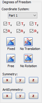

Sono presenti più pulsanti che, se selezionati, consentono di verificare automaticamente i gradi strutturali di libertà da vincolare. Ad esempio, un vincolo Fisso verifica tutte le caselle, come mostrato nella figura seguente.

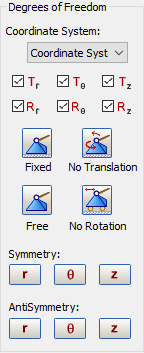

In questo esempio, il vincolo viene applicato nel sistema di coordinate cilindriche personalizzato in direzione teta (θ).
Notare che i gradi di libertà vengono rinominati in base al tipo di sistema di coordinate, ad esempio , e rispettivamente per vincoli radiali, teta e z in un sistema di coordinate cilindriche.
Quando nella finestra di dialogo Vincolo viene assegnato un sistema di coordinate sferiche, i gradi di libertà , e rispettivamente per vincoli radiali, teta e pi (ϕ) saranno simili a quelli illustrati di seguito.

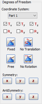

Il vincolo Nessuna traslazione in un sistema di coordinate rettangolari effettua le selezioni illustrate di seguito:
I vincoli di simmetria possono essere applicati mediante i pulsanti in Simmetria, come X(con vincoli Tx, Ry, Rz) e così via.
I vincoli di antisimmetria possono essere applicati mediante i pulsanti in Antisimmetria, come X(con vincoli Ty Tz, Rx) e così via.

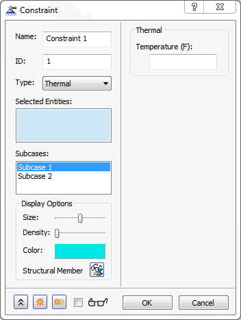

Quando il Tipo è Termico, un vincolo di Temperatura fisso può essere applicato alle entità selezionate come illustrato nella figura seguente.

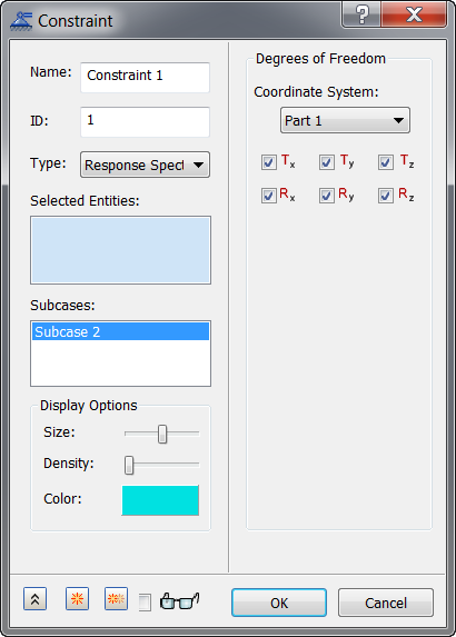

Quando Tipo è Spettro di risposta, è possibile applicare i vincoli rettangolari alle entità selezionate. Ogni vincolo rappresenta un componente univoco nella voce dei dati cumulativi Nastran SUPORT.

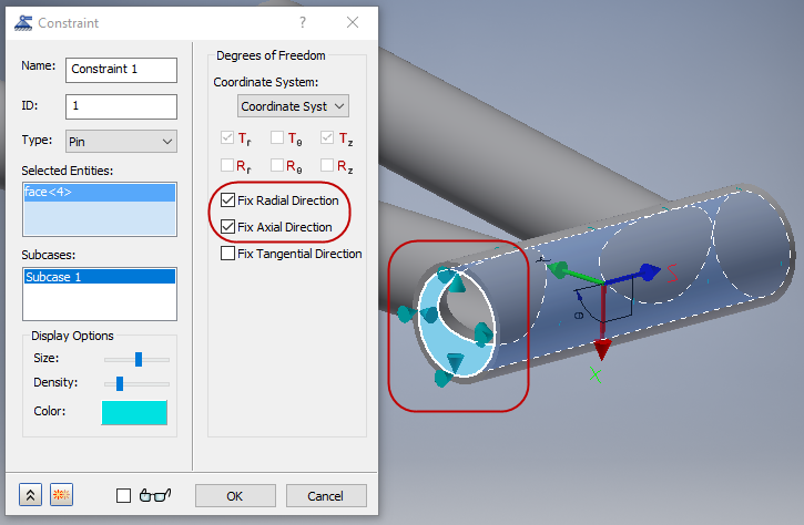

Quando il Tipo è Perno, i vincoli possono essere applicati solo alle facce cilindriche. Applicare vincoli perno di superficie alle superfici cilindriche per evitare che le superfici si spostino o si deformino nelle combinazioni di direzioni radiali, assiali o tangenziali.
