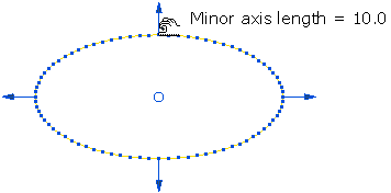

    L'ellisse è gialla e ha:
    • maniglie blu che permettono di modificare la Lunghezza asse maggiore e la Lunghezza assi minori graficamente.
    • i punti in blu mostrano il numero e la posizione dei punti in ogni quadrante.
    • il cerchio blu al centro permette di modificare la posizione dell'ellisse graficamente.

In alternativa, è possibile creare l'ellisse graficamente. Per esempio, selezionando la maniglia della lunghezza asse minore (il cursore cambia in ) e trascinandola in una nuova posizione, si modifica la lunghezza.
É possibile muovere l'ellisse selezionando la maniglia centrale (il cursore cambia in ) e trascinandola in una nuova posizione.
