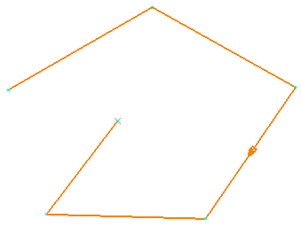

- Tipo — Selezionare un'opzione dall'elenco Tipo per controllare come selezionare le curve da modificare. Le curve selezionate sono gialle. Le curve disponibili sono arancioni.
