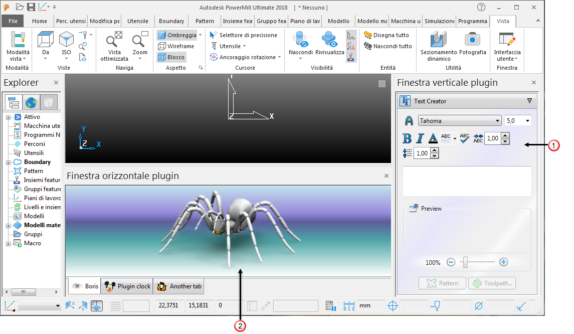

È possibile aggiungere a PowerMill plugin per adattare una soluzione di lavorazione in base alle proprie esigenze. I plugin vengono sviluppati al di fuori dell'applicazione principale di PowerMill ma sono progettati per interagire completamente con essa. I plugin vengono visualizzati nella finestra orizzontale plugin o in quella verticale (non è possibile scegliere).
Finestra verticale plugin
Finestra orizzontale plugin
Se non viene visualizzata una finestra plugin, fare clic sulla scheda Vista > pannello Finestra > Interfaccia utente > Finestra verticale plugin o Finestra orizzontale plugin.
PowerMill include il plugin di esempio Crea testo. Il plugin consente di creare del testo in una serie di tipi di caratteri, dimensioni e stili come pattern o percorso utensile, senza dover usare un pacchetto CAD.

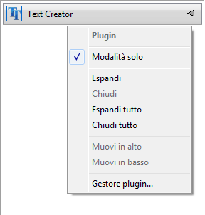

Nella finestra verticale plugin, fare clic con il tasto destro del mouse sull'intestazione di un plugin per visualizzare il menu contestuale della finestra plugin.
- Modalità solo — Selezionare per ridurre tutti i plugin ad eccezione del plugin selezionato al momento.
- Nascondi scheda singola — Selezionare per visualizzare solo le schede plugin quando sono attivati due o più plugin.
- Gestione plugin: selezionare per visualizzare Gestione plugin. Gestione plugin permette di gestire i plugin installati al momento sul computer.

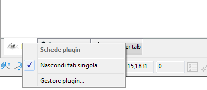

Nella finestra orizzontale plugin, fare clic con il tasto destro del mouse su una scheda plugin per visualizzare il menu contestuale della finestra plugin.
