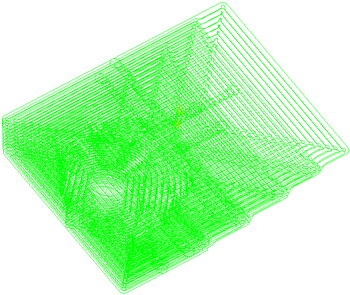

  1. Definire un Blocco attorno allo stampo.
  2. Creare una strategia Sgrossatura modello, e:
    1. Selezionare Stile come Offset tutto.
    2. Inserire un valore Passo di 5,0.
    3. Creare una fresa a candela con un Diametro di 5,0.
    4. Fare clic su Calcola per creare il percorso utensile.

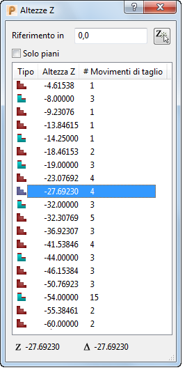

  3. Fare clic sulla scheda Percorso utensile > pannello Disegna > Vista da altezza Z, per visualizzare la finestra di dialogo Altezze Z. Le altezze Z disponibili nel percorso utensile sono elencate all'interno della lista Altezze Z.

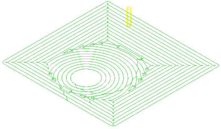

  4. Fare clic attraverso la lista per visualizzare il segmento di percorso utensile ad una particolare altezza Z.
É possibile inoltre:
  1. Inserire Riferimento in Z per visualizzare il segmento di percorso utensile più vicino al valore inserito.
  2. Fare clic su per scegliere un'altezza Z dal modello e utilizzarla come riferimento in Z.
  3. Selezionare Solo piani per visualizzare i segmenti dei percorsi utensile associati solo con le regioni piane del modello.
Nota: Se si seleziona un segmento e si fa clic sulla scheda Percorso utensile > pannello Disegna > Vista da altezza Z, la finestra grafica visualizza l'altezza Z selezionata.
