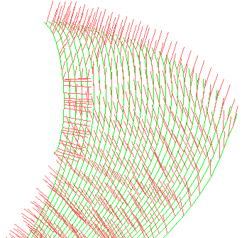

- Assi utensile — Disegna l'asse dell'utensile in corrispondenza di ciascun punto del percorso utensile in modo da poter visualizzare l'orientamento dell'utensile che cambia:
- Normali di contatto — Disegna le normali di contatto del percorso utensile in rosso in ciascun punto del percorso utensile.
Nota: Questa opzione è disponibile solo se si seleziona
Normali di contatto nella finestra di dialogo
Distribuzione punti
. Le normali di contatto sono i vettori
I, J, K.
- Normali di orientamento — Disegna il vettore di orientamento dell'utensile.
Se si combina tutto ciò con la simulazione del percorso utensile (utilizzando Simula dall'inizio sul menu del percorso utensile specifico),
viene visualizzato l'orientamento dell'utensile.
Suggerimento: Questo si dimostra utile per vedere l'orientamento del contatto dell'utensile durante l'utilizzo di una macchina a testa asimmetrica.
