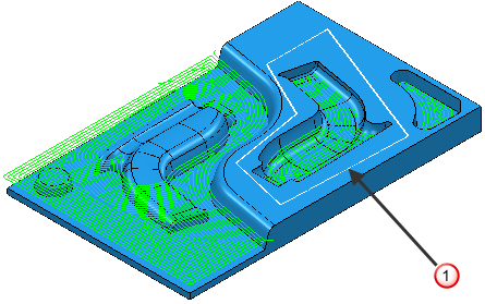

Selezionare un valore Limita a di Poligono nella finestra di dialogo Limita percorso utensile per limitare il percorso utensile attualmente attivo ad un poligono specificato. Disegnare un poligono con un numero qualunque di lati utilizzando il mouse, quindi fare clic su Applica.
Percorso utensile originale:
— Poligono
Percorso utensile limitato:
