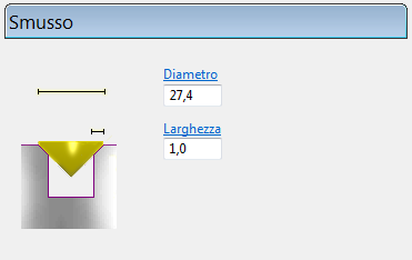

Smusso (Foratura)
Utilizzare la pagina Smusso per creare uno smusso senza dover definire il foro come un foro conico.
Nota: Questa pagina è disponibile solo se si seleziona un'Operazione di Smusso sulla pagina Foratura principale.
Nota: Se si dispone di un Tipo di ciclo Singola passata, Alesaturao Lamatura, l'utensile deve essere più largo del foro.
Nota: Se si dispone di un Tipo di ciclo Profilo o Elicoidale, l'utensile deve essere più piccolo del foro.
Diametro — Immettere il diametro in corrispondenza della parte superiore del diametro del foro. Inizialmente questo è il diametro del foro senza lo smusso. Quando si immette una Larghezza, il diametro cambia per diventare il diametro del foro originale più due volte il valore della larghezza.
Larghezza — Inserire l'incremento del raggio nella parte superiore del foro.
Distanza testo descrizione comandi — Inserire la distanza tra il bordo inferiore dello smusso e la punta dell'utensile. Questa pagina è disponibile solo se si seleziona un Tipo di ciclo Profilo sulla pagina principale Foratura.
Nota: Si deve usare un utensile di foratura o un utensile conico.
