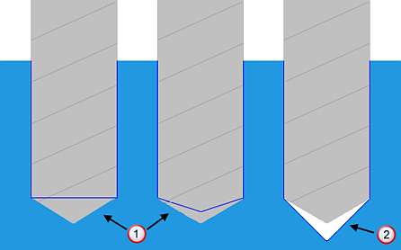

Sovrametallo — Inserire la quantità di materiale da lasciare sulla parte, all'interno della tolleranza.
Sovrametallo radiale — Inserire l'offset radiale dell'utensile. Quando si lavora a 2,5 o 3 assi, un valore positivo lascia materiale sulle pareti verticali.
Sovrametallo assiale — Inserire l'offset dell'utensile, nella sola direzione dell'asse utensile. Quando si sta lavorando a 2,5 assi o a 3 assi, un valore positivo lascia materiale sulle facce orizzontali. Un valore negativo permette di forare un foro più profondo della feature foro. Questo risulta utile per i fori passanti.
