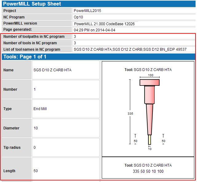

Questo esempio mostra come modificare il template Summary.html (nella cartella Fogli di impostazione) in modo che la pagina Sommario visualizzi le seguenti informazioni aggiuntive:
- Numero di percorsi utensile e di utensili di un programma NC.
- Elenco dei nomi degli utensili.
- Geometria e un diagramma di ciascun utensile.

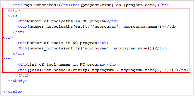

- Per visualizzare il numero di percorsi utensile e utensili, unitamente a un elenco dei nomi degli utensili, nella pagina Sommario, immettere i seguenti elementi sotto all'elemento Pagina creata:

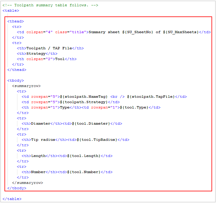

- Per visualizzare la geometria e un diagramma di ciascun utensile nella pagina Sommario:
- Rimuovere la seguente sezione:
- Immettere la sezione sostitutiva:

Quando si esporta il foglio di impostazione, la pagina Sommario visualizza il numero di percorsi utensile, un elenco dei nomi degli utensili e un diagramma di ciascun utensile.
