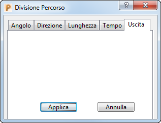

Dividi percorso utensile in base al distacco
Fare clic su Applica per dividere il percorso utensile in ciascun punto di retrazione. Questo permette di ordinare i pezzi del percorso utensile risultante.
Nota: Le giunzioni dove l'utensile taglia con velocità di avanzamento (sulla superficie, circolare...) sono mantenute ed il percorso utensile viene diviso soltanto in corrispondenza dei punti di distacco rapido.
