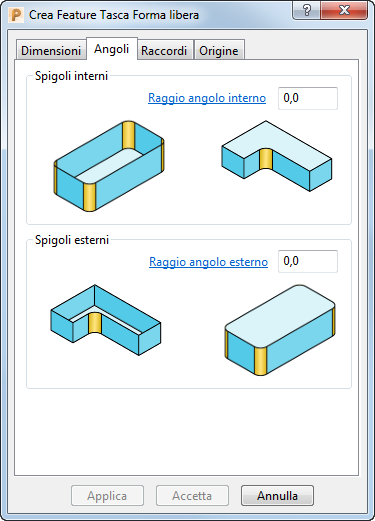

Crea feature > Angoli
Utilizzare la scheda Angoli della finestra di dialogo Crea feature per raccordare gli angoli di una feature.
Nota: Questa funzionalità è disponibile solo per tasche e sporgenze circolari, rettangolari e di forma libera.
Raggio angolo interno — Immettere un valore per specificare il raggio del raccordo per gli angoli interni della feature.
Feature tasca senza angoli di raccordo:
Feature tasca con angoli di raccordo interni:
Raggio angolo esterno — Immettere un valore per specificare il raggio del raccordo per gli angoli esterni della feature.
Feature tasca con angoli raccordati esterni:
