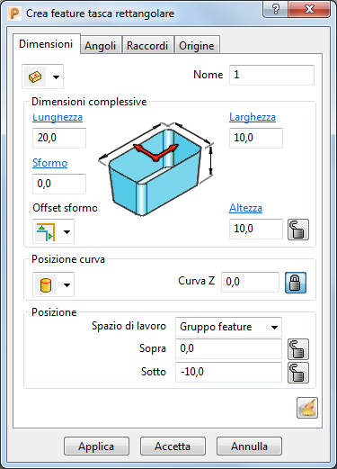

Si possono creare feature e modificare i parametri usando la finestra di dialogo Crea feature. Fare clic sul pulsante di creazione della scheda Editor feature per visualizzare la finestra di dialogo Crea feature.

Viene visualizzata la finestra di dialogo Crea feature, in base al tipo di feature.
Nota: Il nome della finestra di dialogo e lo opzioni che contiene variano leggermente in base al tipo di feature.
Usare le opzioni su ciascuna scheda per modificare i parametri della feature:
Dimensioni — Specifica le proprietà fisiche di una feature.
Spigoli — Specifica i raggi dello spigolo di una feature.
Raccordi — Specifica le proprietà del raccordo o dello smusso di una feature.
Origine — Specifica la posizione dell'origine della feature.
