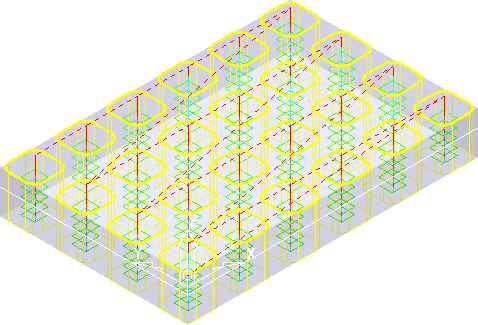

  10. Selezionare la pagina Ordina sulla finestra di dialogo Profilatura feature tasca:
    1. Selezionare Tasca dall'elenco Ordina per.
    2. All'interno dell'elenco Ordinamento, selezionare il metodo .
  11. Sulla finestra di dialogo della strategia Profilatura feature tasca, fare clic su Calcola.
I movimenti di giunzione mostrano l'effetto dell'opzione di ordinamento.
Il processo di riordino è identico a quello delle strategie di Lavorazione del modello e di Foratura. Se si ripetessero gli altri esempi usando la lavorazione feature, il risultato finale sarebbe stato lo stesso.
