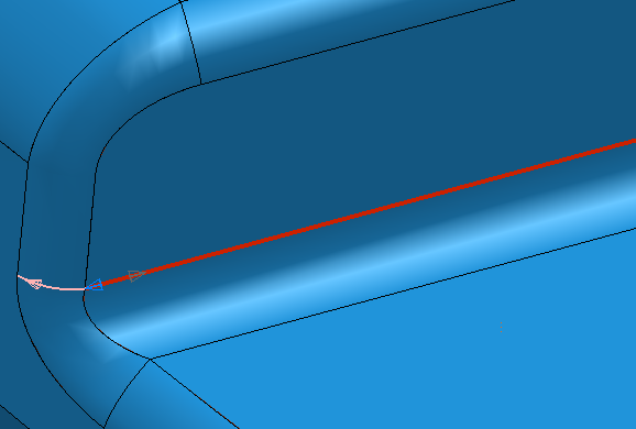

Posizionando il cursore del mouse su Direzione sulla barra degli strumenti Crea curva composta verrà visualizzata la barra degli strumenti di Direzione. Utilizzare la barra degli strumenti per determinare la direzione di default in corrispondenza di un punto del ramo.
Fare clic su Diritto per ottenere:
Nota: Rosa indica la direzione che segue lo schizzo automatico. Giallo indica un percorso alternativo.
Fare clic su Sinistra per ottenere:
Fare clic su Destra per ottenere:
Fare clic su Ferma a angolo di discontinuità per ottenere:
Questa operazione è identica a Diritto purché l'angolo in corrispondenza della diramazione sia minore dell'angolo di discontinuità specificato nella pagina Creatore curva composta della finestra di dialogo Opzioni. Tuttavia, si interrompe se l'angolo in corrispondenza della diramazione è maggiore dell'angolo di discontinuità specificato.
Fare clic sulla curva rosa per ottenere:
In questo caso, la curva composta si estende fino al punto . Poiché il valore dell'angolo in corrispondenza della diramazione è maggiore dell'angolo di discontinuità, il creatore curva composta estende la curva dall'altra estremità (punto ).
