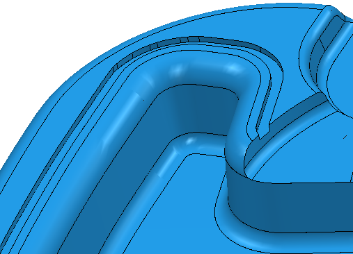

Iniziare con questo modello:
Se si seleziona la superficie attorno a

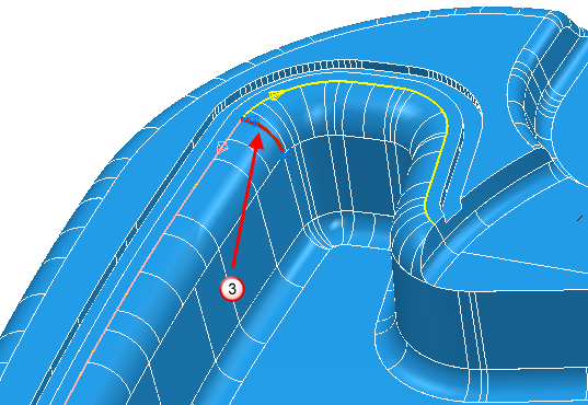

Con l'opzione Segui solo i bordi selezionata:
È possibile selezionare i bordi della superficie (
), ma non le interne della superficie.

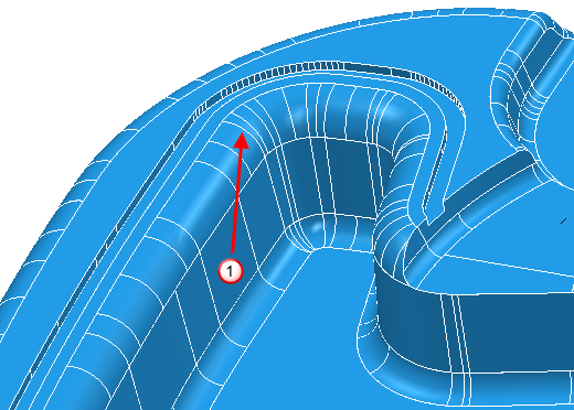

Con l'opzione Segui solo i bordi deselezionata e wireframe visualizzato:
È possibile selezionare i bordi o le interne della superficie (

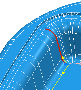

Con l'opzione Segui solo i bordi deselezionata, si possono creare curve come:
oppure:

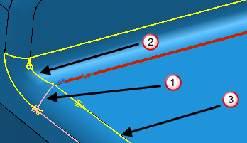

Massimo angolo discontinuità — Inserire l'angolo massimo, in un punto di incrocio, che viene considerato ancora dritto. Modificando il Massimo angolo di discontinuità, le opzioni visualizzate quando si seleziona una direzione
cambiano.
Inserendo un Massimo angolo di discontinuità piccolo, le opzioni sono quasi dritte, in questo caso,
Aumentando il Massimo angolo di discontinuità, il numero di opzioni aumenta, in questo caso
e
Aumentando ulteriormente il Massimo angolo di discontinuità vengono aggiunte ulteriori opzioni, in questo caso
e
