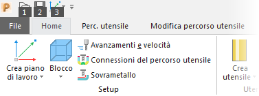

Come utilizzare la barra multifunzione tramite la tastiera
Accedere ai comandi della barra multifunzione mediante i tasti di scelta rapida.
  1. Premere il tasto Alt per visualizzare i tasti di scelta rapida su ciascun comando disponibile nella vista corrente.
  2. Premere il tasto corrispondente alla scelta rapida sopra il comando che si desidera utilizzare.
  3. A seconda del tasto che si preme, è possibile visualizzare ulteriori tasti di scelta rapida. Continuare a premere i tasti finché non si preme il tasto del comando che si desidera utilizzare.
