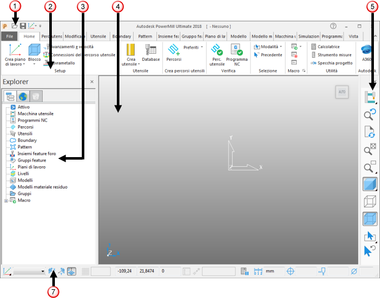

All'avvio di PowerMill viene visualizzata la finestra seguente:
Lo schermo risulta diviso nelle seguenti aree principali:
Barra degli strumenti di accesso rapido — Permette di accedere rapidamente ai comandi del ribbon usati più di frequente, come per esempio Salva, senza dover navigare le schede del ribbon.
Ribbon — Insieme di schede e pannelli in cui sono strutturate le funzionalità di PowerMill.
Explorer Permette di controllare tutte le entità di PowerMill.
Finestra grafica — Area di lavoro dello schermo.
Barra degli strumenti Vista — Offre un accesso rapido alle viste e alle opzioni di ombreggiatura più comuni presenti in PowerMill. La gamma completa di opzioni di visualizzazione è disponibile nella scheda Vista.
ViewCube — permette di orientare interattivamente i contenuti della finestra grafica.
Barra degli strumenti di stato e informazione — Permette di creare e attivare i piani di lavoro e di visualizzare varie impostazioni predefinite e definite dall'utente. Se si fa scorrere il cursore del mouse sopra a un pulsante, viene visualizzata la guida. L'aiuto può essere offerto, ad esempio, con una breve descrizione dell'entità su cui è stato posto il cursore, oppure con informazioni sui calcoli in esecuzione.
