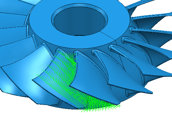

Utilizzare la strategia Sgrossatura giranti per rimuovere rapidamente materiale durante la lavorazione di una girante o una ventola.
Nota: Sgrossatura giranti esegue la lavorazione solo fino al punto in cui è in grado di eseguirla per intero.
Nota: Si deve
definire la geometria che forma le componenti individuali della girante o turbina prima di creare una strategia girante. Ciascun componente deve essere raggruppato in un singolo
Livello o
Insieme.
