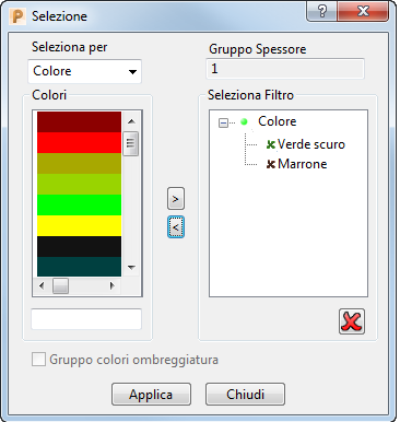

Esempio di selezione di un filtro
Ad esempio, se si hanno dei box colorati:
Nella finestra di dialogo Selezione selezionare DarkOliveGreen e Maroon come colori.
Nota: Colori con valori RGB simili (ad esempio: [200,200,200], [201,200,200], [202, 200 200]) sono raggruppati sotto un unico colore (ad esempio: argento). I colori sono raggruppati in base ai nomi di colore X11 standardizzati e sono associati al nome di colore con il valore RGB più vicino.
Vengono selezionati i componenti con i colori DarkOliveGreen e Maroon.

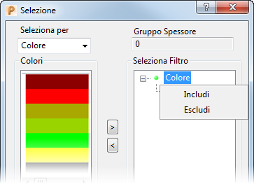

Se si fa clic con il pulsante destro del mouse su Colore in Filtro selezione e si seleziona Escludi dal menu contestuale:
Vengono selezionati i componenti con colori diversi da DarkOliveGreen e Maroon.
La loro visualizzazione in Filtro selezione cambia mostrando una croce, .
