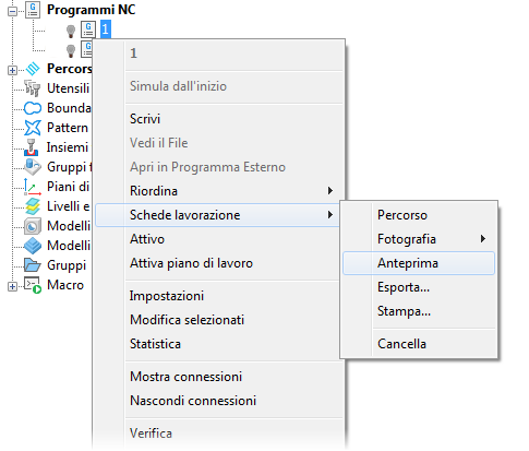

Come visualizzare l'anteprima delle schede di lavorazione di un programma NC specifico.
  1. Dal menu contestuale dello specifico Programma NC, selezionare Schede di Lavorazione > Anteprima.
    In questo modo si crea una serie di file HTML temporanei nella cartella di progetto e si apre la scheda PowerMill di PowerMill che visualizza le schede di lavorazione.
  2. Se si vogliono stampare le schede di lavorazione, dallo specifico menu contestuale del Programma NC, selezionare Stampa.
