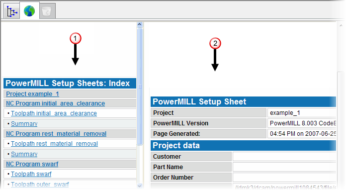

Quando si sceglie l'opzione Anteprima dal menu contestuale Schede di lavorazione, PowerMill genera una serie di file temporanei HTML nella cartella di progetto e apre la scheda PowerMillBrowser di PowerMill in cui sono mostrate le schede di lavorazione create in due cornici:
La cornice Indice consente di spostarsi tra i fogli HTML generati. Mostra il file Table-of-Contents.html che viene generato automaticamente da PowerMill. I programmi NC vengono elencati nell'ordine in cui sono visualizzati in Explorer e i percorsi utensile vengono elencati nell'ordine in cui appaiono nel relativo programma NC.
La cornice Schede di lavorazione mostrano la pagina HTML selezionata nella cornice Indice. Per impostazione predefinita si apre la pagina del titolo del progetto.
Suggerimento: Si può muovere la pagina del browser dall'Explorer, facendo clic due volte sulla scheda . Questo è utile se si vogliono vedere contemporaneamente sia la pagina del browser che l'Explorer. Facendo clic sull'icona del browser staccato attacca nuovamente la pagina del browser nell'Explorer.
