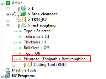

È inoltre possibile utilizzare il ramo Attivo per vedere quale percorso utensile è associato alla boundary privata.
