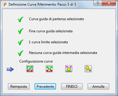

Finestra di dialogo Definizione curva
Usare la finestra di dialogo Definizione finitura parametrica tra curve per specificare le curve usate per un percorso utensile di finitura parametrica tra curve.
PowerMill prova a configurare le curve. Perciò il passaggio 5 è quello che più probabilmente viene visualizzato.
Per maggiori informazioni, vedere Esempio di finitura parametrica tra curve.
Ciclo della curva guida e limita curva — Passa ciclicamente le diverse combinazioni della curva guida e delle curve limite.
Inverti curva iniziale e finale — Inverte la curva guida iniziale e finale.
Cambia direzione di taglio — Cambia la direzione di taglio da fresatura discorde a concorde o da concorde a discorde.
Inverti lato di lavorazione — Inverte il lato della curva che viene lavorata.
